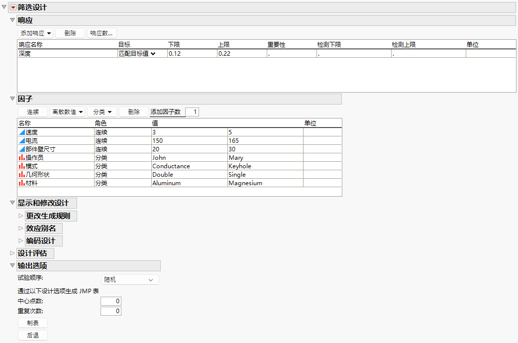

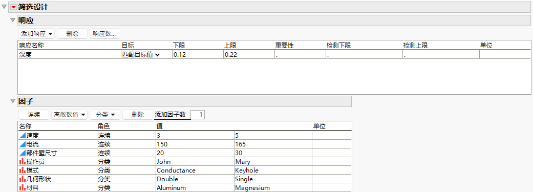

指定响应
1. 选择实验设计 > 经典 > 因子筛选 > 筛选设计。
2. 在“响应”面板中,双击“响应名称”下的 Y 并键入深度。
请注意,默认“目标”为最大化。您的目标是找到实现目标深度为 0.17 英寸(介于 0.12 到 0.22 的限值之内)的因子设置。
3. 点击默认“目标”最大化并将其更改为匹配目标值。
4. 在下限下点击并键入 0.12。
5. 在上限下点击并键入 0.22。
6. 将重要性下面的区域留空。
由于只有一个响应,默认为该响应的“重要性”指定 1。
已完成的“响应”部分显示在Figure 10.2 中。现在,指定因子。
指定因子
在添加因子数框中键入 3 并点击连续。
7. 双击 X1 并键入速度。
8. 使用 Tab 键在其余值和因子中移动。做出以下更改:
a. 将速度值更改为 3 和 5。
b. 将 X2 更改为电流,设置其值为 150 和 165。
c. 将 X3 更改为部件壁尺寸,设置其值为 20 和 30。
9. 在添加因子数框中键入 4 并选择分类 > 2 水平。
10. 双击 X4 并键入操作员。
11. 使用 Tab 键在其余值和因子中移动。做出以下更改:
a. 将操作员值更改为 John 和 Mary。
b. 将 X5 更改为模式,设置其值为 Conductance 和 Keyhole。
c. 将 X6 更改为几何形状,设置其值为 Double 和 Single。
d. 将 X7 更改为材料,设置其值为 Aluminum 和 Magnesium。
图 10.2 焊接实验的“响应”和“因子”
Responses and Factors for Weld Experiment
注意:要自动输入因子,请选择帮助 > 样本数据文件夹,然后打开 Design Experiment/Weld Factors.jmp。点击“筛选设计”红色小三角并选择加载因子。

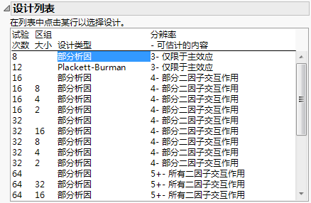

3. 接受默认选择从部分析因设计列表中选择,然后点击继续。
4. 选择第一个部分析因设计。
图 10.3 三个连续因子和四个分类因子的设计列表
Design List for Three Continuous Factors and Four Categorical Factors
它指定一个包含 8 次试验、分辨率为 3 的部分析因设计。有关分辨率的信息,请参见筛选设计中的分辨率。
5. 点击继续。
在“输出选项”部分中,请注意试验顺序设置为随机。这意味着设计试验将以随机顺序显示在设计表中。这是您进行试验时应使用的顺序。
图 10.4 已完成的“筛选设计”窗口

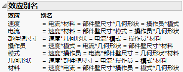

6. 打开“显示和修改设计”下的“效应别名”部分。
图 10.5 包含 8 次试验的部分析因设计的别名
Aliasing for an Eight-Run Fractional Factorial Design
回想一下您选择了一个分辨率为 3 的设计(Figure 10.3)。在分辨率为 3 的设计中,一些主效应与双因子交互作用混杂。“效应别名”部分指示:对于这个分辨率为 3 的设计,每个主效应都与三个双因子交互作用完全混杂。若您怀疑双因子交互作用是活跃的,则这是一个很差的设计。有关混杂的说明,请参见两水平常规部分析因。

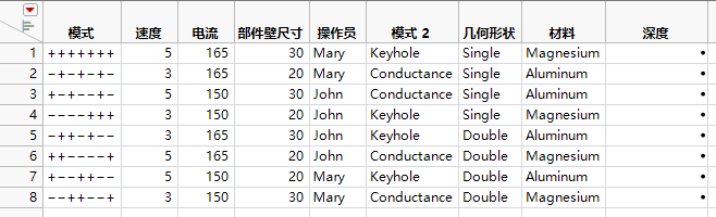

7. 点击制表。
图 10.6 设计数据表
The Design Data Table
请注意以下事项:
‒ 该表使用您为响应、因子和水平指定的名称。
‒ 模式列显示为设计试验分配的高设置和低设置。
‒ 这个部分析因设计是分辨率为 3 的设计。它允许您在八次试验中研究七个因子的主效应。

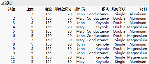

在“试验次数”下选择的选项为默认,即将试验次数设置为 12。保留该设置。
8. 点击制作设计。
图 10.7 主效应筛选设计

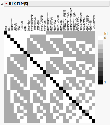

9. 打开“设计评估”部分,然后打开“相关性色图”部分。
图 10.8 包含 12 次试验的主效应筛选设计的相关性色图
Color Map on Correlations for 12-Run Main Effects Screening Design
“相关性色图”显示主效应相互不相关。这用色图左上角的白色非对角方格表示。每个主效应都与某些双因子交互作用(如灰色方格所示)存在部分别名关系。悬停在其中一个灰色单元格上方可看到绝对相关性为 0.333。
