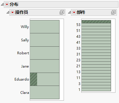

1. 选择帮助 > 样本数据文件夹,然后打开 Variability Data/2 Factors Nested.jmp。
2. 选择分析 > 分布。
3. 选择操作员和部件并点击 Y 列。
4. 点击确定。
图 4.8 操作员和部件的分布
Distribution of Operator and Part
若您点击直方图中的各个直条,您会看到部件的每个水平只与一位操作员相关联。您就是通过这种方式判断部件嵌套在操作员中。

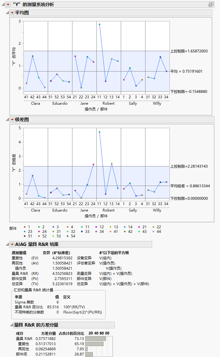

1. 选择分析 > 质量和过程 > 测量系统分析。
2. 选择 Y 并点击 Y,响应。
3. 选择部件并点击部件,样本 ID。
4. 选择操作员并点击 X,分组。
5. 在“散度图类型”部分中,选择极差。
6. 在“模型类型”部分中,选择嵌套。
7. 点击确定。
8. 点击“‘Y’的测量系统分析”旁边的红色小三角并选择 AIAG 量具 R&R 结果。
图 4.9 嵌套分析的量具 R&R 结果
Gauge R&R Results for Nested Analysis
来自测量的变异部分相当高。在“汇总和量具 R&R 统计量”报表中,“量具 R&R 百分比­”为 85.516%。由于可接受测量系统的“量具 R&R 百分比”通常小于 30%,该测量系统可归入不可接受一类。
9. (可选)点击“平均图”旁边的红色小三角并选择显示数据,以便将观测添加到“平均图”中。这有助于直观演示该分析所强调的部件测量中的变异性。
