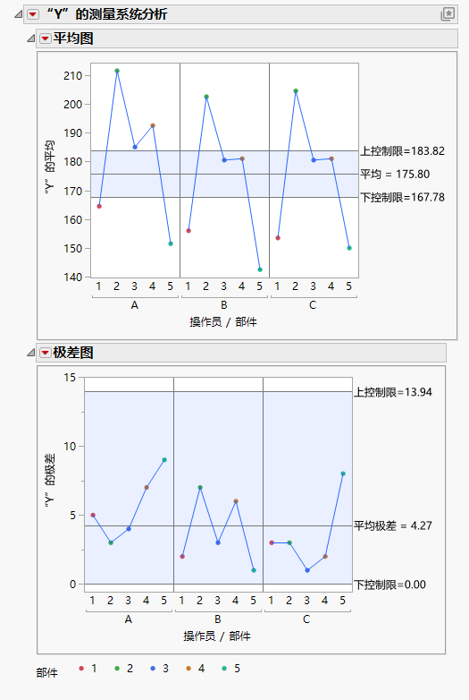

“测量系统分析”(MSA) 平台使用“评估测量过程”(EMP) 方法评估测量系统的精确性、一致性和偏倚。使用 MSA 可评估测量系统性能。在研究过程本身之前,您应该确保能够精准地测量过程。
注意:本章介绍 EMP 方法。“量具 R&R”方法在“­变异性量具图­”中说明。
图 4.1 “测量系统分析”的示例
Example of a Measurement System Analysis
