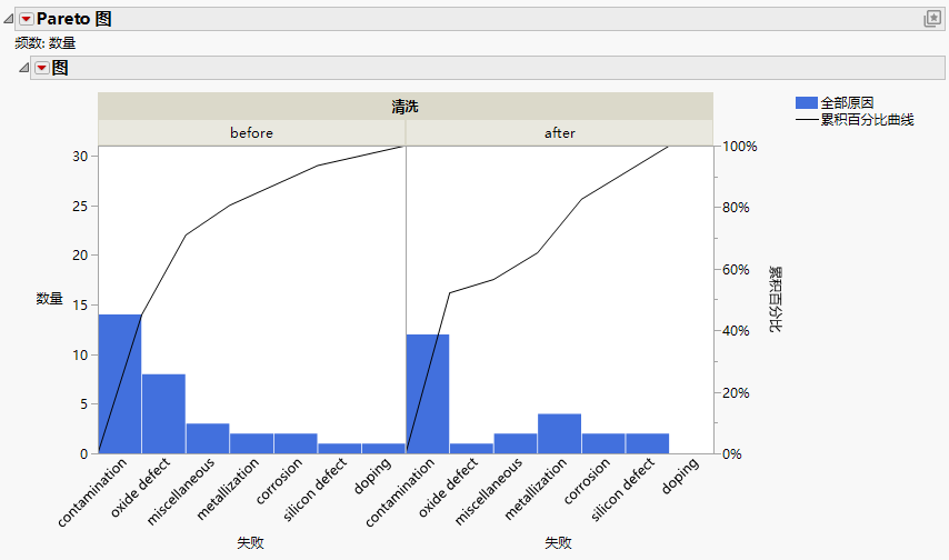

图 14.13 单因子比较 Pareto 图
One-way Comparative Pareto Plot
每个清洗变量值都有一个图。这两个图的水平轴和垂直轴采用相同的尺度。第一个图中的直条以降序显示 Y 轴值,由此决定所有单元格的顺序。

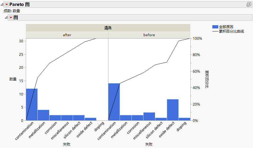

7. 点击“图”红色小三角并选择水平方向重新排序。
8. 点击一次向下箭头,然后点击确定。
这会重新排列各图的顺序。
图 14.14 单元格已重新排序的单因子比较 Pareto 图
One-way Comparative Pareto Plot with Reordered Cells
不过,采用Figure 14.14 所示的“before-after”图形式表示时,各图更容易解释。 请注意,原因顺序会改变以反映基于第一个单元格的顺序。通过比较这两个图,可以看出在清洗之后氧化层缺陷减少了。
