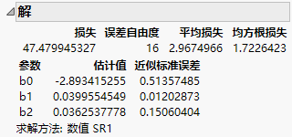

平台使用了“数值 SR1”方法来获取参数估计值,如Figure 15.17 中所示。
图 15.17 Ingots2 数据的解
Solution for the Ingots2 Data
