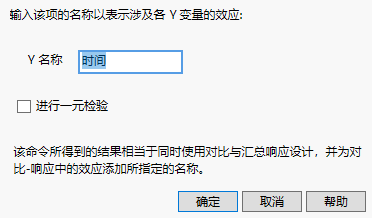

7. 在选择响应菜单中,选择重复测量。
应为“Y 名称”输入“时间”。若您选中进行一元检验复选框,则报表包含一元检验,计算该检验时就仿佛将响应堆叠成了单个列。
8. 点击确定。
图 10.8 “重复测量”窗口
Repeated Measures Window
