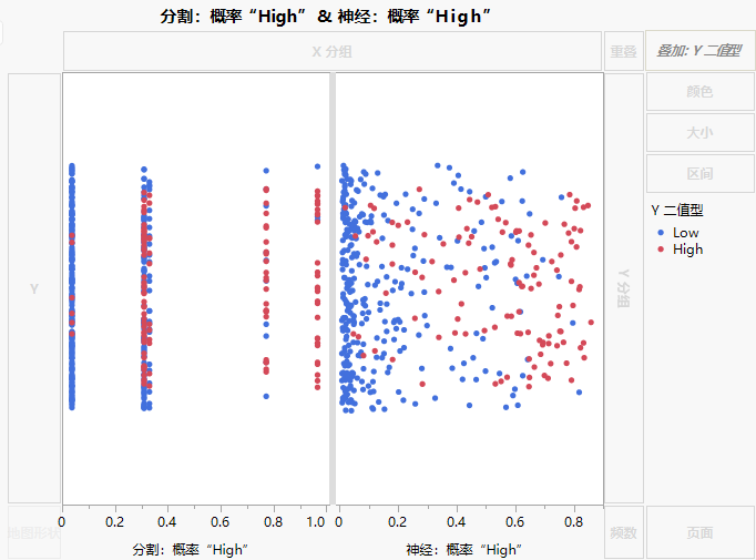

创建初始图形
您需要比较模型预测的患者疾病进展程度高的概率。
1. 选择图形 > 图形生成器。
2. 选择分割:概率“High”并将其拖至 X 区域。
3. 选择神经:概率“High”,并将其拖至 X 区域中分割:概率“High”的右侧。
这将创建另一个 X 轴。
图 4.18 将“神经:概率‘High’”拖至“分割:概率‘High’”的右侧
Drag Neural Prob High to the Right of Partition Prob High
4. 选择 Y 二值型并将它拖至“叠加”区域。
5. 点击“图形生成器”红色小三角并选择图形间距。
6. 在“图形间距”旁边键入 6 并点击确定。
这会增加两个 X 轴之间的间距。
图 4.19 初始模型概率图形
Initial Graph of Model Probabilities

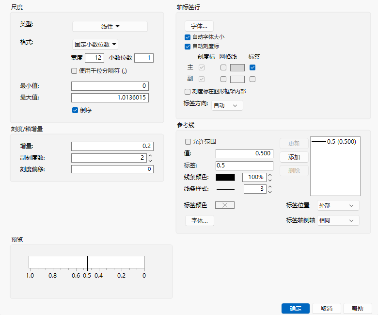

1. 右击分割:概率“High”X 轴并选择轴设置。
2. 在“尺度”部分中,点击倒序旁边的复选框。
3. 在“刻度/箱增量”部分中,将副刻度数设置为 2。
4. 在“参考线”部分中,在值和标签旁边的框中键入 0.50。
5. 在“线条样式”旁边的框中,输入 3。
3 指示参考线的粗细。
6. 点击添加。
图 4.20 X 轴设置
X Axis Settings
7. 点击确定。

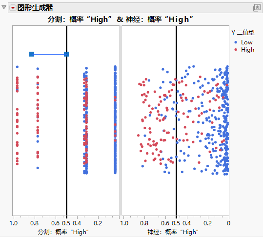

1. 在主菜单中,点击工具 > 线条。
在“分割:概率‘High’”图形中的参考线左侧绘制一条水平线。
图 4.21 绘制在“分割:概率‘High’”参考线左侧的水平线
Line Drawn to the Left Side of the Partition Prob High Reference Line
2. 右击这条线并选择箭头指向。
箭头应指向远离参考线的方向。

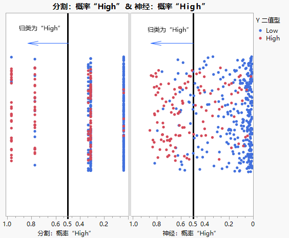

3. 在主菜单中,点击工具 > 注解,然后在图形中的箭头上方点击。
4. 在文本框中键入归类为“High”。
请参见Figure 4.22。
5. 在“神经:概率‘High’”图形中重复step 1到step 4。
图 4.22 预测概率的分布
Distribution of Predicted Probabilities
图中显示两个模型的预测概率分布不同。分割模型有五个预测得分水平,而神经模型得分分散在整个得分范围内。对于这两个模型,在每个图的最右侧都聚集了一组蓝色数据点。这是两个模型都能正确分类的较低程度测试对象,因为它们落在阈值的右侧。
