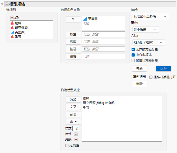

使用特性菜单将某个效应定义为随机效应时,“方法”选项(REML 或 EMS)会出现在“­拟合模型”启动窗口的右上方。REML 选项被选作默认选项。填写的启动窗口如下所示。
图 4.38 “拟合模型”启动窗口
Fit Model Launch Window
11. 点击运行。

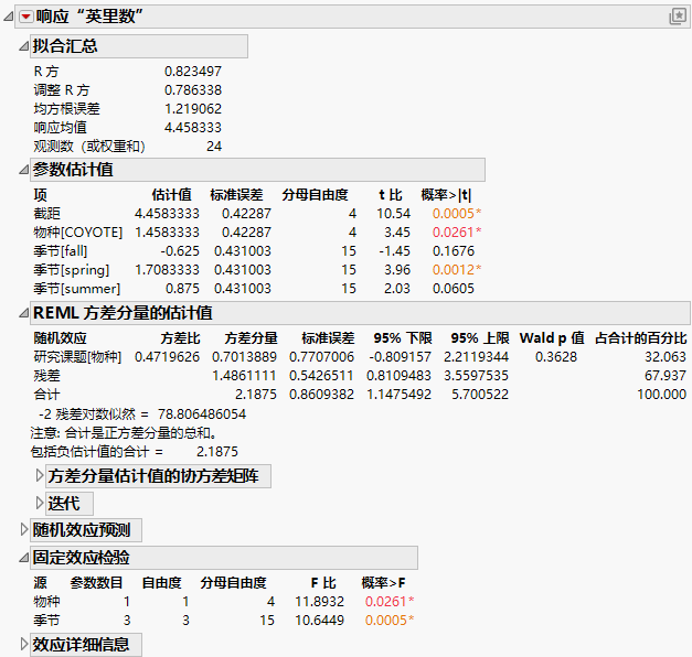

图 4.39 REML 分析的部分报表
Partial Report of REML Analysis
在“固定效应检验”表中,请注意两个固定效应物种和季节都显著。动物的类型和季节都会影响迁徙的英里数。“REML 方差分量的估计值”报表显示“研究课题嵌套在物种内”和残差方差的估计值。
