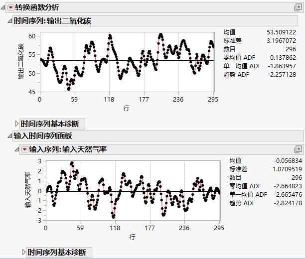

图 19.27 初始转换函数分析报表
Initial Transfer Function Analysis Report
由于在启动窗口中指定了输入变量,因此会显示“转换函数分析”报表而不是“时间序列分析”报表。初始报表包含一个输出序列的部分和一个输入序列的部分。每个部分都提供了该序列和基本诊断的图形化表示。

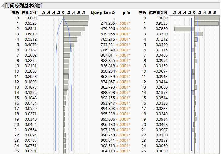

图 19.28 “输入天然气率”的诊断
Diagnostics for Input Gas Rate
“时间序列基本诊断”报表显示输入序列的自相关性和偏自相关性。相关性中没有可指示数据中存在显著的季节性趋势的周期性模式。因此,在指定转换模型时,不需要考虑季节性参数。
预白化输入数据
预白化方法是用于帮助标识转换函数模型的方法。目标是找到一个 ARIMA 模型,为输入序列提供良好的拟合。您可以使用输入诊断来确定要对输入天然气率拟合哪种类型的 ARIMA 模型。在位于“时间序列基本诊断”部分的偏自相关性图中,在“滞后 3”处,最后一个显著偏自相关性的显著相关性有一个明显的截断。这指示 AR(3) 模型对于输入序列可能是适当 ARIMA 模型。在预白化步骤中使用 AR(3) 模型之前,您可以通过单独拟合 AR(3) 模型来检查这一点。

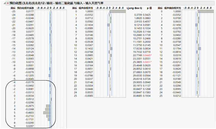

图 19.29 “预白化”报表
Prewhitening Report
使用预白化结果可帮助标识转换函数。Figure 19.29 中圈划的部分是转换函数的图形化表示。对于不太熟悉转换函数的用户,可参考 Box et al.(1994) 中的一个表,该表基于不同的规格对转换函数的外观进行了说明。根据该表,转换函数的模式对应于分子 w(B) 和分母 d(B) 的 1 阶或 2 阶。请参见转换函数的统计详细信息,了解转换函数的数学描述。对于本例,m = 1,这指示只有一对 w(B) 和 d(B)。
此外,第一个显著非零交叉相关出现在“滞后 3”处。本例的下一步假设转换函数的分子和分母的阶数均为 2,滞后为 3,然后拟合初步转换函数模型。

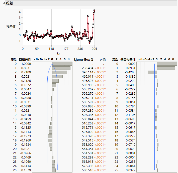

图 19.30 初步转换函数模型的残差
Residuals for the Preliminary Transfer Function Model
残差图显示残差在序列的末尾增加。同样,存在显著自相关性和偏自相关性。这指示初步转换函数模型没有解决残差之间的自相关问题。为了更好地拟合数据,需要对噪声序列进行适当地建模。我们可以观察偏自相关,并看到在“滞后 2”处显著相关性有截断。这指示 AR(2) 模型可能适用于噪声序列。

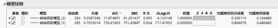

图 19.31 “转换函数分析模型比较”报表
Transfer Function Analysis Model Comparison Report
“模型比较”报表指示,第二个转换函数模型是更好的拟合。与第一个模型相比,第二个模型具有较低的 AIC 和较高的 R 方。

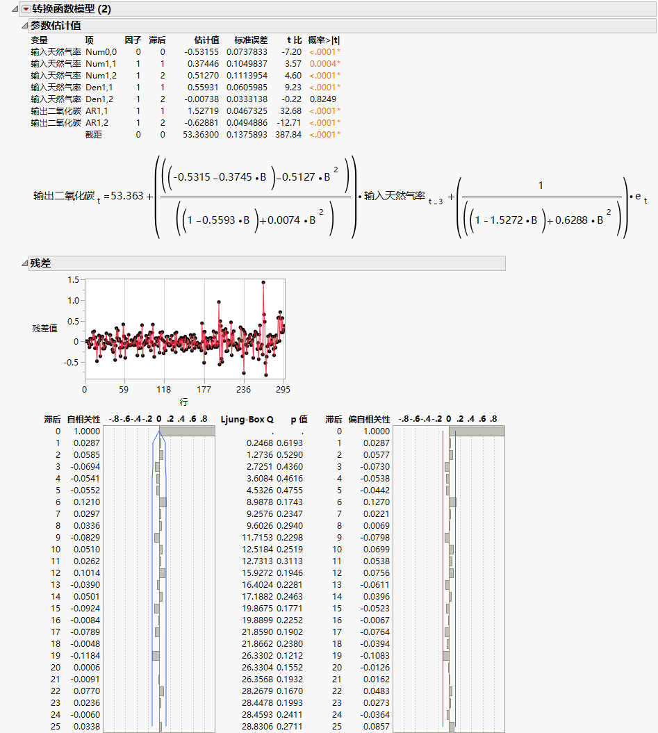

8. 滚动至“转换函数模型 (2)”的报表。
图 19.32 最终的“转换函数模型”报表
Final Transfer Function Model Report
残差之间不再有自相关,这指示该转换函数模型是一个合适的模型。模型等式显示在报表中。
