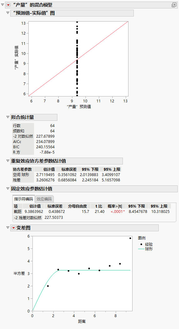

在“混合模型”报表中,“预测值-实际值”图显示预测产量为单个值。这是因为只拟合了空间协方差。“拟合统计量”报表显示“-2 对数似然”为 227.68,“AICc”为 234.08。
因为拟合了各向同性空间结构,将显示“变差图”。因为是在 8x8 网格设计这些试验的,距离近的地方将比距离很远的地方有更多对点。请参见Figure 8.38 以了解布局。“变差图”显示球形空间结构对于最大约为 8.4 的距离是极好的拟合。最终距离的距离分类只包括两对对角线点。
“重复效应协方差参数估计值”报表给出极差的估计值(空间球形 = 2.71)和 sill 的估计值(残差 = 3.26)。请参见变差图。

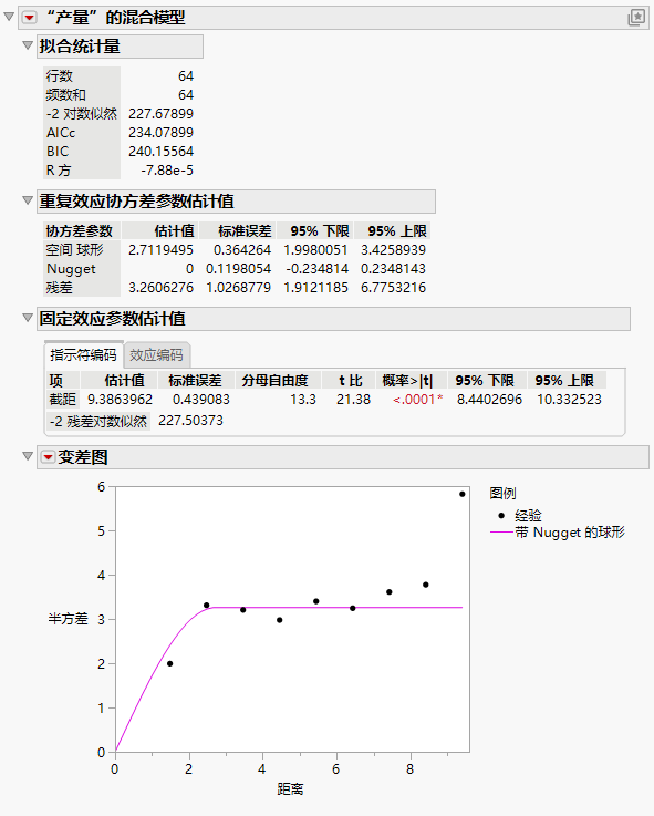

4. 从“结构”列表中选择带 Nugget 的空间。
5. 从“类型”列表中选择球形。
6. 点击运行。
“混合模型”报表显示在Figure 8.35 中。请注意,该对数似然基本上等于不带 nugget 的球形模型的对数似然值,AICc 略高一点(236.36 对比 234.08)。“重复效应协方差参数估计值”报表显示 Nugget 协方差参数的估计值为零。这说明不存在任何 nugget 效应。
图 8.35 带 Nugget 的空间球形的“混合模型”报表
Mixed Model Report for Spatial Spherical with Nugget

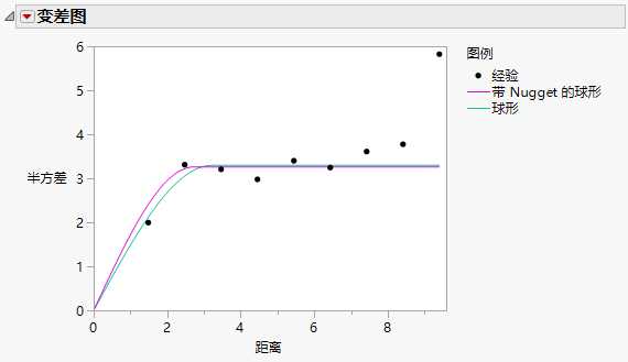

7. 点击“变差图”红色小三角并选择空间 > 球形。
图 8.36 “混合模型”报表中的变差图
Variogram in the Mixed Model Report
这两个变差图实际上是相同的。这也暗示不存在 nugget 效应。

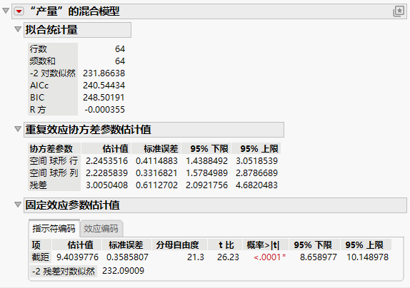

10. 要检验各向异性,请从“结构”列表中选择空间各向异性。
11. 从“类型”列表中选择球形。
12. 点击运行。
“混合模型”报表显示在Figure 8.37 中。拟合统计量指示该模型的拟合效果没有各向同性(空间结构)球形模型的拟合效果好(AICc 240.54 对比 234.08)。“重复效应协方差参数估计值”报表显示“行”(空间球形行)和“列”(空间球形列)协方差的估计值很接近。没有证据表明网格的行内和列内的空间相关性存在差异。

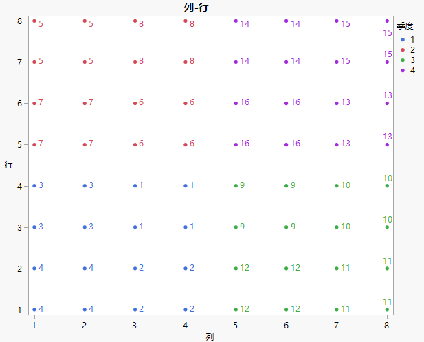

Image shown here将模型与区组设计比较
1. 返回到 Uniformity Trial 数据表。
2. 在“表”面板中,运行“图形生成器”脚本。
图 8.38 建议的完整和不完整区组设计的图形生成器图
Graph Builder Plot of Proposed Complete and Incomplete Block Designs
该图显示为田地建议的完整和不完整区组设计。颜色指示将作为完整区组的季度田地。编号的点表示将作为不完整区组的子季度田地。
