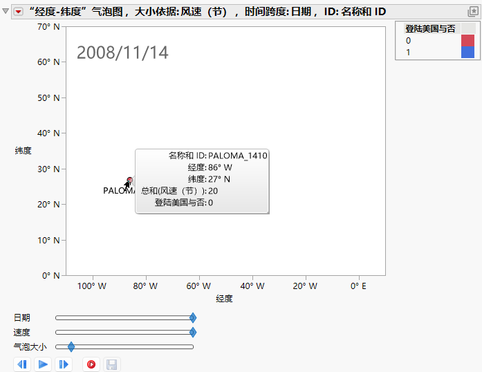

3. 将“日期”滑块拖至右侧,如Figure 12.26 中所示。
4. 点击红点显示飓风名。
日期显示在窗口左上角的位置。红点显示飓风 Paloma 在 2008 年 11 月 14 日的位置。
图 12.26 Hurricanes.jmp 的气泡图
Bubble Plot of Hurricanes.jmp
请注意,即使标绘了飓风的位置,但实际上并没有告知它的确切地点。轴信息显示北纬 27°以及西经 86°,但需要多一点上下文信息。飓风很有可能在大西洋中部上方,但它是在一个小岛的上方吗?这种区别可能带来重大影响,尤其是对小岛上的居民来说。显然在图形的背景中添加一个地图会得到更详尽的信息。

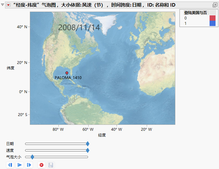

5. 右击图形并选择图形 > 背景地图。
“设置背景地图”窗口随即显示(Figure 12.12)。
6. 选择精细地球并点击确定。
图 12.27 Hurricanes.jmp 带背景地图的气泡图
Bubble Plot of Hurricanes.jmp with Background Map
现在坐标在地理上显得有意义。点击运行可查看飓风数据随背景地图移动的动画。尝试使用不同的选项并查看显示。调整轴或使用缩放工具可以更改您所查看的世界部分。地图会随着视图有所调整。您还可以右击图形并选择“大小/尺度”->“调整为相同大小”以使图形的纵横比成比例。

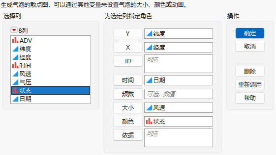

1. 选择帮助 > 样本数据文件夹,然后打开 Katrina Data.jmp。
2. 选择图形 > 气泡图。
3. 选择纬度并点击 Y。
4. 选择经度并点击 X。
5. 选择日期并点击时间。
6. 选择风速并点击大小。
7. 选择状态并点击颜色。
图 12.28 Katrina Data.jmp 的气泡图设置
Bubble Plot Setup of Katrina Data.jmp
8. 点击确定。

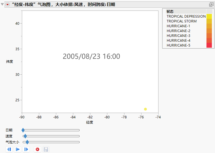

将出现以下图像。黄点显示了 2005 年 8 月 23 日热带低气压卡特里娜飓风的位置。
图 12.29 Katrina Data.jmp 的气泡图
Bubble Plot of Katrina Data.jmp
请注意,即使标绘了飓风的位置,但该图实际上并没有告知飓风的确切地点。要添加更多上下文,请在背景中添加地图。

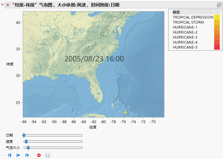

9. 右击图形并选择图形 > 背景地图。
“设置背景地图”窗口随即显示。
10. 选择精细地球并点击确定。
图 12.30 Katrina Data.jmp 带背景地图的气泡图
Bubble Plot of Katrina Data.jmp with Background Map
现在坐标在地理上显得有意义。您可以编辑轴和大小/尺度以更改图形显示的方式。

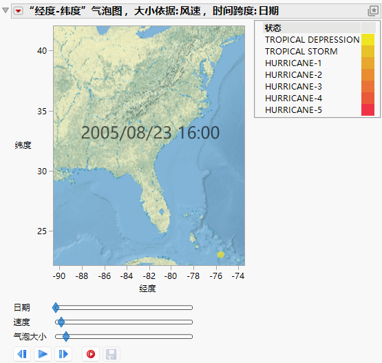

11. 右击 X 轴(经度)并选择轴设置。
“X 轴规格”窗口随即显示。
12. 选择尺度 > 测地线。
13. 选择格式 > 地理 > 经度 DMM。
14. 点击确定。
15. 为 Y 轴(纬度)重复相同的操作,唯一不同的一项操作是选择格式 > 地理 > 纬度 DMM。
16. 右击该图并选择图形 > 大小/尺度 > 调整为相同大小。
图 12.31 Katrina Data.jmp 带背景地图的气泡图
点击运行可查看飓风数据在背景地图上移动的动画。您可以操控速度和气泡大小。尝试使用不同的选项并查看显示。调整轴或使用缩放工具可以更改您所查看的区域部分。为州添加边界。地图会随着视图有所调整。
