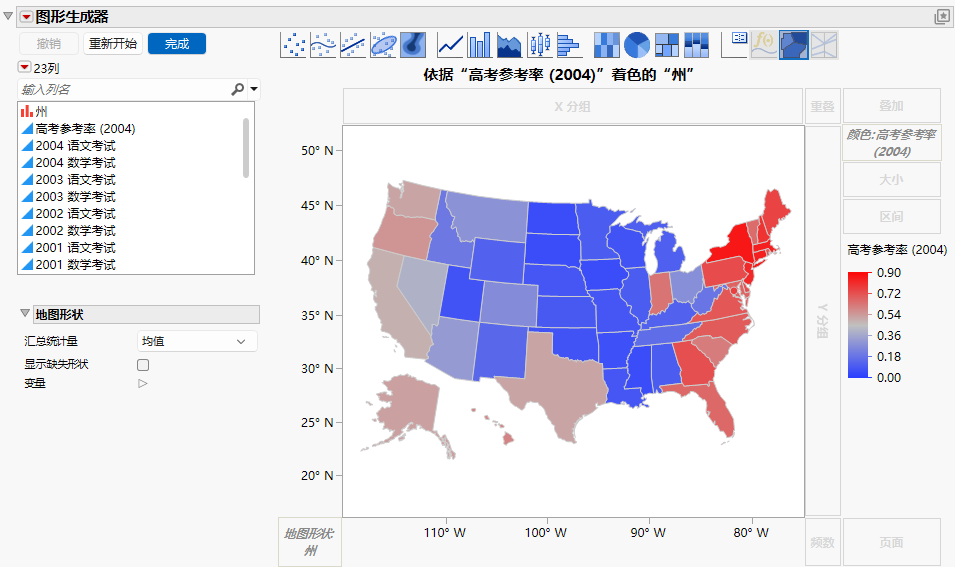

1. 选择帮助 > 样本数据文件夹,然后打开 SAT.jmp。
2. 选择图形 > 图形生成器。
3. 将州拖放到地图形状区域中。
4. 将高考参考率 (2004) 拖放到颜色区域中。
图 12.2 按州划分的高考参考率 (2004) 的示例
Example of % Taking (2004) by State
请注意以下细节:
• 垂直轴和水平轴上分别显示纬度和经度。
• 图例显示与参加 SAT 的学生百分比对应的颜色。因为高考参考率 (2004) 是连续变量,颜色基于连续颜色主题。Figure 12.2 使用 JMP 默认连续主题。您可以在文件 > 首选项 > 图形下更改该主题。
• 地图经过投影,因此相对区域不会失真(横跨美国北部的北纬 49 度纬线不是直线)。
