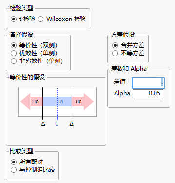

6. 点击“单因子分析”红色小三角菜单并选择等价性检验 > 均值。
图 6.26 “等价性或非劣效性检验”窗口
Equivalence or Noninferiority Tests Window
7. 选择非劣效性(单侧)。
8. 将方差假设设置为合并方差。
9. 将差值设置为 1。这是非劣效性裕度。

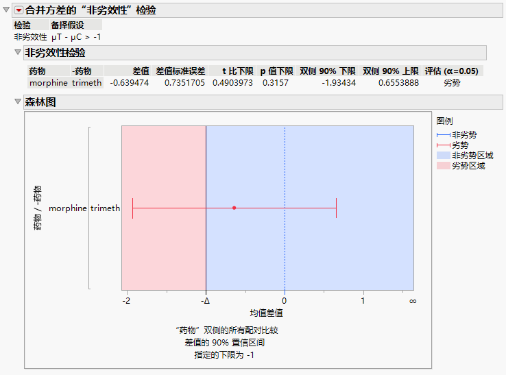

10. 点击确定。
图 6.27 非劣效性检验的示例
Example of a Test for Noninferiority
两种药物的响应中观测的差值为 -0.639 单位。置信区间下限 -1.93 落在非劣效性下限 -1.0 之下。您不能断定替代药物并不比标准药物差。
