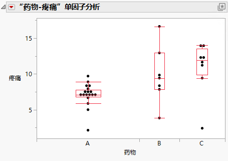

使用“单因子”平台可探索在分类 X 变量定义的分组间连续 Y 变量的不同分布状况。您可以评估组间均值或组间方差的差值。方法包括方差分析 (ANOVA)、均值分析 (ANOM)、t 检验、等价性检验、非参数检验、精确检验、F 检验和均值的多重比较检验。概率密度函数 (PDF) 和累积分布函数 (CDF) 图支持您直观演示按 X 类别划分的响应的分布。例如,您可能要了解不同类别的同类型药物 (X) 如何影响患者的疼痛程度(用数值尺度 Y 表示)。
“单因子”平台是“以 X 拟合 Y”平台中以名义型或有序型拟合连续型的特质。
图 6.1 单因子分析
