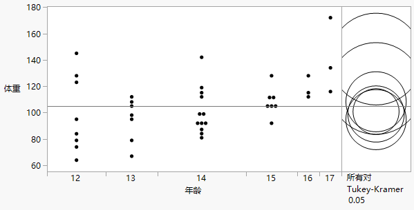

图 6.15 “所有对,Tukey HSD”比较环
All Pairs, Tukey HSD Comparison Circles

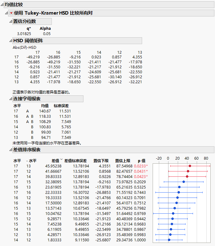

图 6.16 “所有对,Tukey HSD”的均值比较报表
Means Comparisons Report for All Pairs, Tukey HSD
在Figure 6.16 中,Tukey-Kramer HSD 阈值矩阵显示均值的实际绝对差值减去 HSD 的值。具有正值的配对在指定的 alpha 显著性水平下具有统计上的显著差异。置信分位数表中的 q* 值表示用于缩放 HSD 的分位数。它的计算作用与 Student t 检验中的分位数相当。
