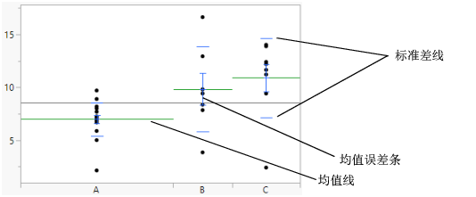

在“单因子”平台中,选择显示选项 > 均值线选项在“单因子”图上显示均值线。在 X 变量每个水平的响应均值处绘制均值线。
从红色小三角菜单中选择均值与标准差选项可将均值误差条和标准差线添加到图中。 要单独启用或禁用每个选项,请选择显示选项 > 均值误差条或标准差线。
图 6.7 均值线、均值误差条和标准差线
