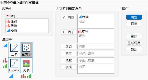

通过选择分析 > 以 X 拟合 Y 启动“单因子”平台。“以 X 拟合 Y”启动窗口用于四种不同类型的分析。当您输入连续型 Y 变量和分类名义型或有序型 X 变量时,“单因子”平台随即启动。启动针对 X 和 Y 变量的每种组合的报表。
图 6.4 “单因子”启动窗口
The Oneway Launch Window
有关“选择列”红色小三角菜单中选项的详细信息,请参见《使用 JMP》中的“Column Filter Menu”。“单因子”启动窗口包含以下选项:
Y,响应
您想要分析的一个或多个响应变量。这些变量的数据类型必须为数值。
X,因子
您想要分析的一个或多个预测变量。这些变量的数据类型必须为名义型或有序型。
