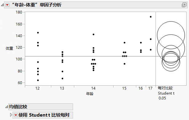

1. 选择帮助 > 样本数据文件夹,然后打开 Big Class.jmp。
2. 选择分析 > 以 X 拟合 Y。
3. 选择体重并点击 Y,响应。
4. 选择年龄并点击 X,因子。
5. 点击确定。
6. 点击“单因子分析”红色小三角菜单并选择比较均值 > 每对,Student t。
图 6.13 “每对,Student t”比较环的示例
Example of Each Pair, Student’s t Comparison Circles

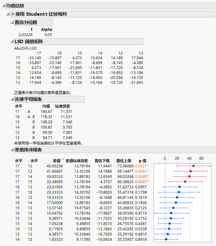

均值比较方法使用 Fisher 最小显著性差异 (LSD) 方法来评估单个均值对之间的差异。该方法不保持同步比较的误差率。对于组数目较多的情况,请考虑其他比较方法。
图 6.14 “每对,Student t”的均值比较报表示例
Example of Means Comparisons Report for Each Pair, Student’s t
在Figure 6.14 中,LSD 阈值表显示均值的绝对差值与 LSD(最小显著性差异)之间的差值。若值为正数,则两个均值之间的差值大于 LSD,说明这两个组存在统计上的显著差异。
