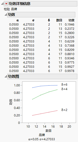

图 6.29 “功效详细信息”窗口的示例
Example of the Power Details Window
11. 点击完成。
注意:“完成”按钮始终保持灰显,直到应用了所有必需选项。
为每个 Delta 和“数目”的组合计算功效并显示在“功效”报表中。
对“功效”值绘图:
12. 点击表下方的红色小三角并选择功效图。
图 6.30 “功效”报表的示例
Example of the Power Report
13. 您可能需要点击并在“功效”轴上垂直拖动才可以查看图中的所有数据。
为每个 Delta 和“数目”的组合绘制功效。如您预期的那样,对于更大的“数目”值(样本大小)和 Delta 值(均值的差异),功效增大。
