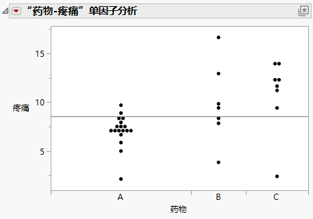

“单因子”报表最初包含每对名义型或有序型 X 变量和连续 Y 变量的散点图。您可以使用红色小三角选项拟合模型、执行假设检验、执行等价性检验、比较分布以及查看统计报表。请参见“­单因子­”平台选项。
注意:若在启动窗口中指定了“区组”变量,则单因子图中 Y 变量的值将以“区组”变量为中心。可用的选项对于带有区组的分析会有所不同。
图 6.5 “单因子”图
Oneway Plot
注意:数据表中已排除的任何行也会在“单因子”图中隐藏。
