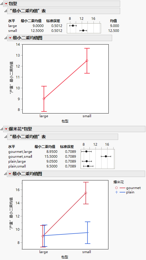

7. 点击“包型”红色小三角并选择最小二乘均值图。
8. 点击“爆米花*包型”红色小三角并选择最小二乘均值图。将显示“最小二乘均值图选项”窗口。
9. 在“最小二乘均值图选项”窗口中,点击“创建交互作用图”旁边的框。
10. 在“选择叠加的词条”下,选择爆米花。
11. 点击确定。
图 4.41 两个效应的最小二乘均值表和图
Least Squares Means Tables and Plots for Two Effects
在包型最小二乘均值图中,请注意小包型的产量要大于大包型的产量。在交互作用图中,请注意小包型的产量存在差异,这取决于爆米花的类型。小包型 Gourmet 爆米花的产量最高。

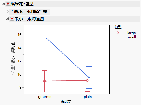

12. 要为爆米花*包型转置图中的因子,请重复step 8和step 9。
13. 在“选择叠加的词条”下,选择包型并点击确定。
图 4.42 转置了因子的交互作用的最小二乘均值图
LSMeans Plot for Interaction with Factors Transposed
该交互作用图描绘了相同信息。一个图可能比另一个图更为直观,这取决于您的关注点。
