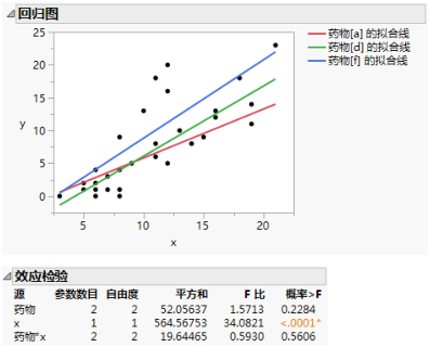

图 4.23 包含交互作用的回归图和效应检验
Regression Plot and Effect Tests with Interaction
“回归图”显示药物 d 和 f 的响应在协变量 x 上以相似比率增长。药物 a 的响应与另外两种药物相比,在协变量 x 上增长得较慢。不过,该交互作用的“效应检验”的 p 值为 0.56。该值并不显著,这指示该模型不需要包含不同斜率。

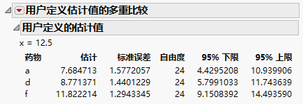

“用户定义的估计值”报表显示协变量 x 设置为 12.5 时药物每个水平的最小二乘均值估计值。“用户定义估计值的多重比较”红色小三角菜单包含支持您检验估计值差值的选项。
图 4.24 “用户定义的估计值”报表

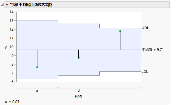

7. 从“用户定义估计值的多重比较”红色小三角菜单中选择与总平均值比较。
图 4.25 与总平均值比较决策图
Comparisons with Overall Average Decision Chart
“与总平均值比较”选项为总平均值与三个最小二乘均值的差值显示均值分析 (ANOM) 图。从 ANOM 图,您得出以下结论:在 x = 12.5 处,药物对响应没有显著影响。
