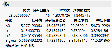

置信限的参数估计值显示在Figure 15.23中。
图 15.23 “解”报表
Solution Report
