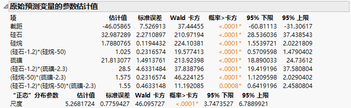

图 3.34 “广义回归”报表中的参数估计值
Parameter Estimates From Generalized Regression Report

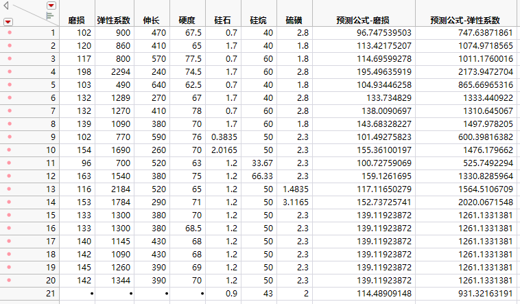

自动计算新行的所有预测列。
图 3.35 新行的值
Values for New Row

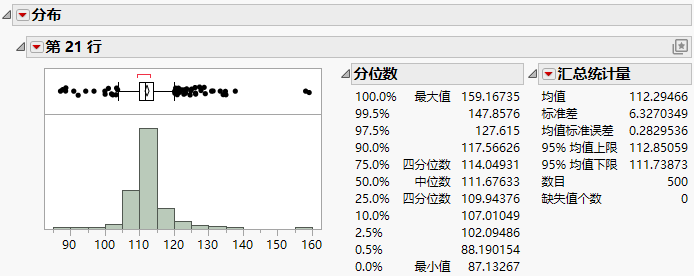

9. 选择分析 > 分布。
10. 选择第 21 行并点击 Y,列。
注意:第 21 行对应新观测的预测。
11. 点击确定。
12. 点击“第 21 行”旁边的红色小三角并选择显示选项 > 水平布局。
图 3.36 “分布”报表
Distribution Report
