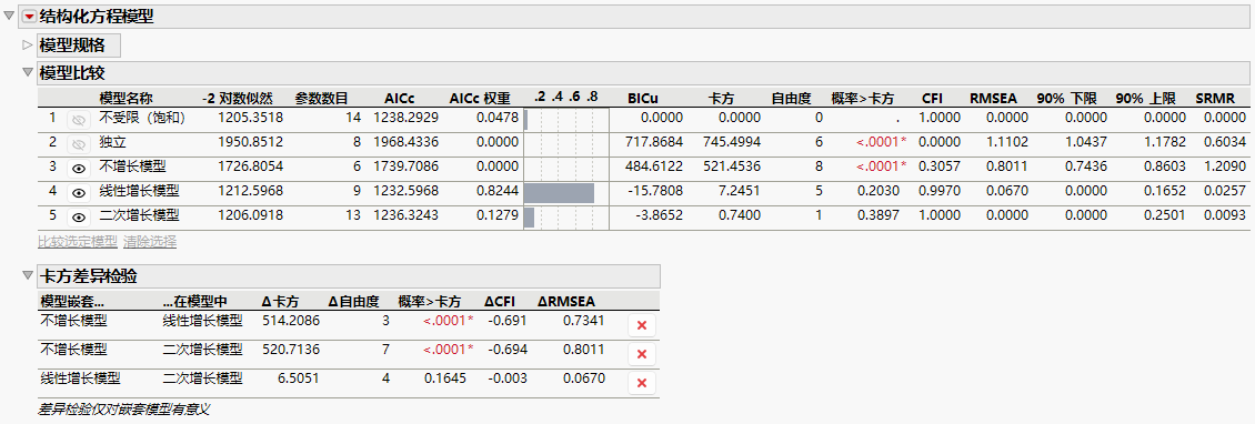

图 8.13 “模型比较”报表和“卡方差异检验”报表
Model Comparison and Chi-Square Difference Test Reports
Figure 8.13 中的“模型比较”报表包含以下五个模型的拟合指数:“不受限(饱和)”模型、“­独立”模型、“无增长”模型、“线性增长”模型和“二次增长”模型。总体而言,与其他模型相比,“线性增长”模型是支持度最高的模型。该结论基于以下依据:该模型的 AICc 权重值最大 (0.82),且拟合指数表现优异(CFI = 0.997,RMSEA = 0.067)。“二次增长”模型的数据拟合效果也很好,拟合指数表现完美(CFI = 1 且 RMSEA = 0),但 AICc 权重显示其支持度较低。“独立”模型和“无增长”模型的拟合效果较差,因为卡方值较高且拟合指数不够好,这指示它们不能很好地表示数据。
注意:在比较增长模型时,选择适当的独立模型非常重要。通常推荐将“无增长”模型作为独立模型,因为它为评估其他增长轨迹的拟合效果提供了一个有意义的基准。不过,您也可以选择任何其他轨迹作为独立模型。为此,您需要在“模型比较”报表中选择某一行,右击,然后选择“设置为独立模型”选项。若要恢复默认的独立模型,只需右击所选模型,然后选择“重置默认独立模型”选项即可。
Figure 8.13 中显示的“卡方差异检验”报表也对这些模型的拟合进行了比较。该比较是通过观察嵌套模型之间的卡方统计量、CFI 和 RMSEA 的变化实现的。总体而言,可以通过该报表得出以下结论:“无增长”模型的拟合效果明显不如“线性增长”模型和“二次增长”模型。“线性增长”模型和“二次增长”模型的拟合效果没有显著差异,这表明:相较于线性模型,添加二次项并不能显著改善模型拟合效果。尽管“二次增长”模型对数据拟合极佳,但其对拟合效果的边际改进并不足以证明其相对于“线性增长”模型的额外复杂性是合理的。因此,“线性增长”模型可能是最佳选择,因为它提供了良好的拟合效果,同时避免了“二次增长”模型增加的复杂性。
接下来,将“模型比较”报表和“卡方差异检验”报表放在一起考虑。由于“线性增长”模型具有最高的 AICc 权重 (0.824) 和出色的拟合指数(CFI = 0.997,RMSEA = 0.067),因此应被视为最合适的模型。此外,嵌套比较指示,虽然“二次增长”模型的拟合效果略有改善,但与“线性增长”模型相比,拟合差异在统计上并不显著。因此,“线性增长”模型在简便和模型拟合效果之间取得了良好平衡。嵌套模型比较提供了强有力的证据,表明“线性增长”模型比“无增长”模型在拟合效果上有显著改进。
