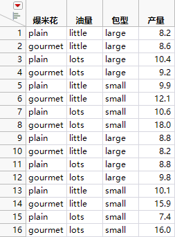

数据表将合并为一个新的拼接表,其中包含第一个数据表中的所有行,后接第二个数据表中的所有行。
图 6.18 两个数据表的拼接结果
Result of Concatenating Two Data Tables
拼接后的数据表将包含原始数据表中出现的每一个列名。但是,若列名不完全匹配,则不会合并这些列名。例如,若产量列被命名为产量1 和产量2,那么会在拼接数据表中为每列单独创建一列。
拼接包含表变量的两个或更多数据表时,将为每个表变量创建单独的列。这将确保在拼接数据表时不会丢失重要的差别。
