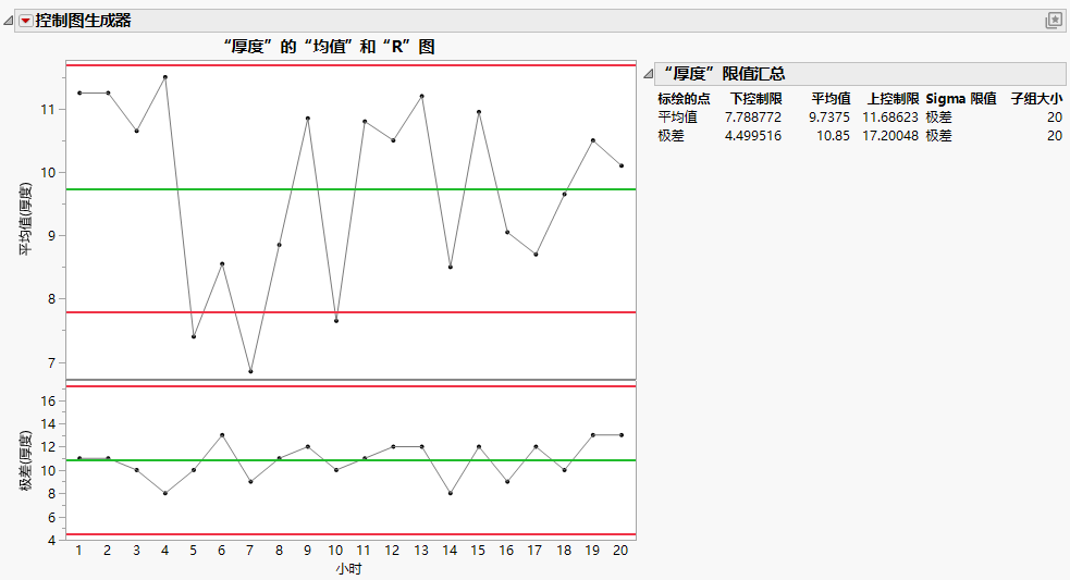

3. 将厚度拖至 Y 区域。
4. 将小时拖至子组区域(位于底部)。
图 3.2 插座厚度控制图
Control Charts for Socket Thickness
通过查看平均图,您可以发现有若干点位于下控制限 7.788772 下方。您想要查看是否有其他变量导致了该问题。

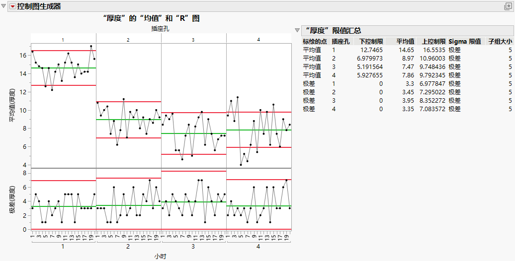

图 3.3 每个插座孔的控制图
Control Charts for Each Cavity
从平均图中,您可以得到以下结论:
• 插座孔之间存在差异,表明每个插座孔需要单独的控制限。
• 插座孔 1 生产的插座的平均厚度高于其他插座孔生产的插座。这表明有必要进一步调查插座孔之间的差值。
• 所有插座孔都有位于控制限之外的点。因此,您应该为每个插座孔调查过程中为何缺乏控制。
每个插座孔的极差图显示子组内测量值处在受控状态并且在插座孔之间是相似的。
