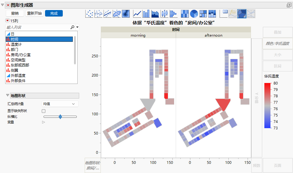

Figure 12.32 显示了按当天的时间分组的楼层。颜色反映华氏温度值。按这种方式直观地探索数据可以提示出哪些因素会影响办公室的温度。查看该地图,可以看出建筑物东侧的办公室早上比下午的温度高。建筑物西侧的办公室则出现与此刚好相反的结论。根据这个可视化结果,可以预期这两个变量会影响办公室温度,或许这些项之间的交互作用是显著的。这些直观图形有助于在分析过程中制定决策。
图 12.32 依据“当天的时间”分组,按“华氏温度”着色的“房间/办公室”
Room/Office Colored by Fahrenheit and Grouped by Time of Day

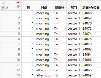

首先,收集数据并输入到数据表 (S4 Temps.jmp) 中。请注意房间/办公室列。该列包含每间办公室的唯一名称,并指定了“地图角色”以正确定义地图文件。
图 12.33 S4 Temps.jmp 数据表的部分视图
Partial View of the S4 Temps.jmp Data Table

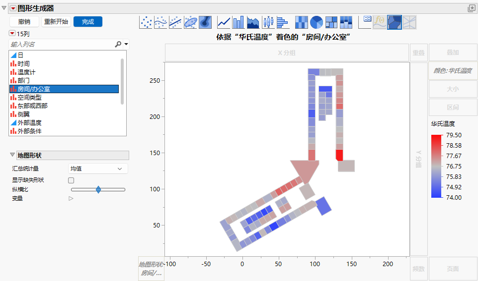

1. 选择图形 > 图形生成器。
2. 将房间/办公室拖放到地图形状区域中。
由于您已针对该列定义了地图角色列属性,此时会显示地图。
3. 将华氏温度拖放到颜色区域中。
图 12.35 按“华氏温度”着色的“房间/办公室”
4. 将当天的时间 拖放到 X 分组区域。
图 12.36 依据“当天的时间”分组,按“华氏温度”着色的“房间/办公室”

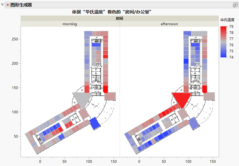

请注意,只有那些属于研究的一部分并且使用 Custom Map Creator 插件创建的办公室才会显示出来。要添加整个楼层平面图的图像,原始的楼层平面图被拖放到“图形生成器”窗口上方,从而创建了Figure 12.37。
要查看Figure 12.37,选择帮助 > 样本数据文件夹,打开 S4 Temps.jmp,然后运行 by Time of Day 脚本。
图 12.37 带原始楼层平面图的房间/办公室图
Room/Office Map with Original Floor Plan
