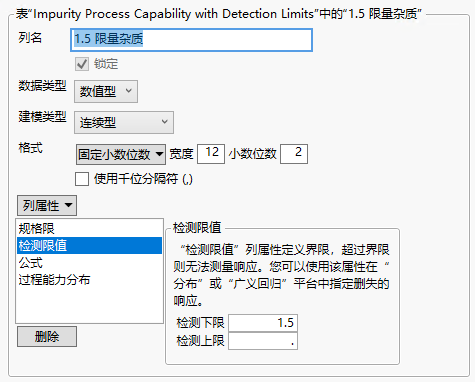

该数据表包含具有不同的检测下限水平的四列。例如,在 1.5 限量杂质列中,小于 1.5 的所有实际杂质值都已改为 1.5,并且该列的“检测限值”列属性将 1.5 指定为“检测下限”,即低于该值将无法测量响应。
2. (可选。)查看 1.5 限量杂质列的“检测限值”列属性。
1. 在数据表窗口的列面板中,点击 1.5 限量杂质旁边的星形图标。
2. 选择检测限值。
图 3.23 “1.5 限量杂质”列的“列信息”窗口
Column Information Window for 1.5 Limited Impurity Column
3. 点击确定。

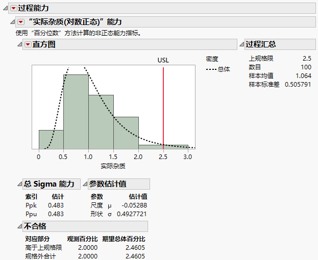

8. 点击“实际杂质”红色小三角并选择连续拟合 > 拟合对数正态。
9. 点击“拟合对数正态分布”红色小三角并选择过程能力。
“过程能力分析”窗口使用 2.5 作为上规格限。该值来自实际杂质列的“规格限”列属性。
10. 点击确定。
11. (可选。)点击“实际杂质”红色小三角并选择直方图选项 > 直方图。
隐藏直方图报表可为过程能力分析腾出空间。
图 3.24 实际杂质的“过程能力”报表
Process Capability Report for Actual Impurity

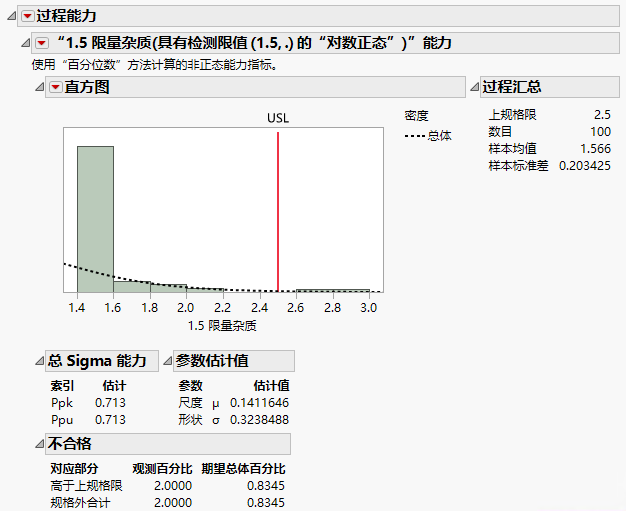

12. 点击“分布”红色小三角并选择重新运行 > 列切换器。
“列切换器”支持您查看不同的检测限值如何影响能力分析。
13. 选择全部五列并点击确定。
14. 在“列切换器”中,选择 1.5 限量杂质。
图 3.25 检测限值为 1.5 的杂质的“过程能力”报表
Process Capability Report for Impurity with Detection Limit of 1.5
“过程能力”分析使用删失的对数正态分布将值 1.5 为删失观测的情况考虑在内。“过程能力”下方的报表标题指示存在于该分析的检测限值。
15. (可选。)在“列切换器”中选择其他列,以调查过程能力报表如何根据检测下限的各个值进行更改。
本例支持您探究基于检测下限增加删失量对过程能力分析的影响。通常,您只有一列观测和一个检测限值。
