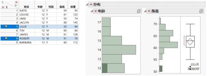

使用“分布”平台可通过直方图、箱线图和汇总统计量来探索单个变量的分布。您可以执行若干类型的假设检验,包括 t 检验、z 检验、卡方检验和等价性检验。您还可以构造置信度、容许和预测区间,并估计过程能力。一元一词就是意味着仅涉及一个变量而不是两个(二元)或许多(多元)变量。但是,您可以在报表内查看若干单个变量的分布。每个变量的报表内容取决于该变量是分类变量(名义型或有序型)还是连续变量。
“分布”报表窗口是交互式窗口。点击某个直方图直条可突出显示其他任何直方图和数据表中相应的数据。
图 3.1 “分布”平台的示例
Example of the Distribution Platform
