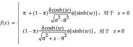

ZI SHASH
零泛滥 (ZI) sinh-arcsinh (SHASH) 分布是点质量为 0 的 SHASH 分布。该分布可以对称也可以非对称。零泛滥 SHASH 分布由五个参数定义:位置 q、尺度 s、两个形状参数 g 和 d,以及零泛滥比例 p。
pdf: Equation shown here Equation shown here; 0 < d, s
其中
Equation shown here 是标准正态 pdf
Equation shown here
注意:零泛滥 SHASH 分布参数估计值的置信区间使用基于 Wald 的计算。
