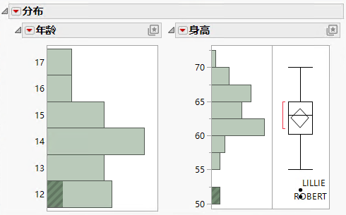

图 3.2 “分布”平台的示例
Example of the Distribution Platform
从直方图中,您会注意到以下内容:
• 年龄不是均匀分布。
• 对于身高,有两个包含极值(可能为离群值)的点。
点击身高直方图中标记为 50 的直条,进一步查看潜在离群值。
• 对应年龄在年龄直方图中突出显示。潜在离群值对应的年龄为 12 岁。
• 对应的行在数据表中突出显示。潜在离群值对应的姓名为 Lillie 和 Robert。
向身高直方图中的潜在离群值添加标签。
1. 选择这两个离群值。
2. 右击其中一个离群值并选择行标签。
标签图标将添加至数据表中的对应行。
3. 将箱线图加宽以查看完整标签。
图 3.3 添加了标签的潜在离群值
Potential Outliers Labeled
