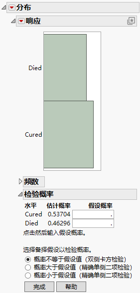

1. 选择帮助 > 样本数据文件夹,然后打开 Penicillin.jmp。
2. 选择分析 > 分布。
3. 选择响应并点击 Y,列。
4. 点击确定。
5. 点击“响应”红色小三角并选择检验概率。
图 3.14 针对恰好两个水平的变量的“检验概率”报表选项
Test Probabilities Report Options for a Variable with Exactly Two Levels
生成“检验概率”报表
1. 在两个“假设概率”字段中均键入 0.5。
2. 点击概率小于假设值按钮。
3. 点击完成。

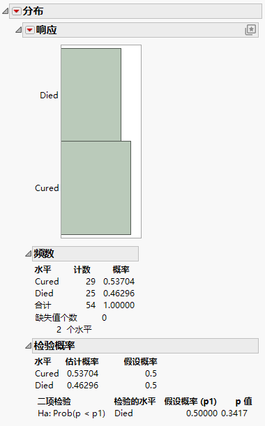

将为二项检验计算精确概率。
图 3.15 示例:针对恰好两个水平的变量的“检验概率”报表
Examples of Test Probabilities Reports for a Variable with Exactly Two Levels
