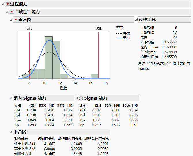

本例显示如何将过程能力结果添加到“分布”报表中。假定您想知道腌菜在酸度上有什么特点。下规格限和上规格限分别为 8 和 17。
1. 选择帮助 > 样本数据文件夹,然后打开 Quality Control/Pickles.jmp。
2. 选择分析 > 分布。
3. 选择酸性并点击 Y,列。
4. 点击确定。
5. 点击“酸性”红色小三角并选择过程能力。
6. 为 LSL(下规格限)键入 8。
7. 为 USL(上规格限)键入 17。
8. 点击确定。
图 3.22 “过程能力”报表示例
Example of the Process Capability Report
过程能力结果添加到报表中。规格限显示在“过程能力”报表中的直方图上,以便可以直观地将数据与限值进行比较。您可以看到,某些酸度水平低于下规格限,有些则非常接近上规格限。Ppk 值为 0.510,指示相对于给定的规格限,过程不符合要求。
