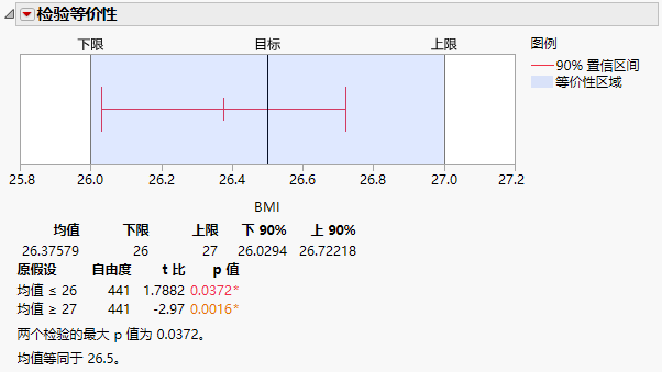

Figure 3.10 中的“检验等价性”报表针对 Diabetes.jmp 样本数据表中的变量 BMI。“假设均值”为 26.5,“实际视为零的差值”指定为 0.5。
图 3.10 检验等价性报表
Test Equivalence Report
该报表显示以下内容:
• 定义的等价性区域图,其中显示由标记为“下限”和“上限”的垂线定义的目标和边界。
• 计算的均值的置信区间。该置信区间为 1 - 2*alpha 水平区间。
• 一个表,其中显示计算的均值、指定的下限和上限,以及该均值的 (1 - 2*alpha) 水平置信区间。
• 一个显示双单侧检验结果的表。
• 一条注释,其中总结了结果并且表明该均值是否可视为等价于目标值。
