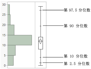

使用“分布”平台中的“分位数箱线图”选项可显示“分位数”报表中的特定分位数。您可以大致查看分布是否对称。若分布是对称的,箱线图中的各个分位数彼此之间的距离大致相等。例如,若分位数标记在一端聚集,但另一端的间距较大,则分布朝着间距较大的一端偏斜。
图 3.8 分位数箱线图
Quantile Box Plot
分位数是指这样的值:第 p 分位数大于 p% 的值。例如,10% 的数据位于第 10 分位数之下,90% 的数据位于第 90 分位数之下。
