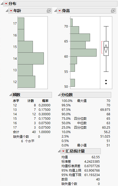

“­分布­”报表
初始“分布”报表包含每个变量的直方图和报表。您可以使用红色小三角菜单选项运行其他分析和检验。请参见“­分布­”平台选项。
本节包含有关“分布”报表以下各部分的信息:
• 直方图
• “­频数­”报表
• “­分位数­”报表
• “­汇总统计量­”报表
图 3.5 初始“分布”报表窗口
The Initial Distribution Report Window
以交互方式替换变量
通过在列面板中选择一个变量并将其拖动到“分布”报表上,便可以在“分布”报表中以交互方式添加或替换变量。
提示:若按 Ctrl 键并选择某个变量选项,该选项将应用于报表中具有相同建模类型的所有变量。
隐藏和排除的行
若将“隐藏”行状态应用到数据表中的行,相应的点不会显示在显示点的图中。但仍会使用隐藏行构造直方图。
若想要从直方图构造和分析结果中排除行,请应用“排除”行状态。然后点击“分布”红色小三角并选择重新运行 > 重新运行分析。数据表中已排除的任何行也会在显示点的图中隐藏。
