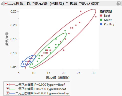

本例显示如何使用“二元”平台中的分组(依据)变量并向数据中添加密度椭圆。本例中的数据表标识了三种不同类型的热狗:beef(牛肉)、meat(猪肉)或 poultry(禽肉)。您想要根据这三种热狗的成本变量对其进行分组。
1. 选择帮助 > 样本数据文件夹,然后打开 Hot Dogs.jmp。
2. 选择分析 > 以 X 拟合 Y。
3. 选择美元/盎司并点击 Y,响应。
4. 选择美元/磅(蛋白质)并点击 X,因子。
5. 点击确定。
6. 点击“二元拟合”红色小三角并选择分组依据。
7. 从列表中选择原料类型。
8. 点击确定。
若再次查看分组依据选项,您会看到该选项旁边有一个复选标记。
9. 点击“二元拟合”红色小三角并选择密度椭圆 > 0.90。
根据原料类型对点着色:
10. 右击散点图并选择行图例。
11. 选择列列表中的原料类型并点击确定。
图 5.19 “分组依据”选项的示例
Example of the Group By Option
Figure 5.19 中的椭圆清晰地显示了不同类型的热狗针对成本变量如何聚类。
