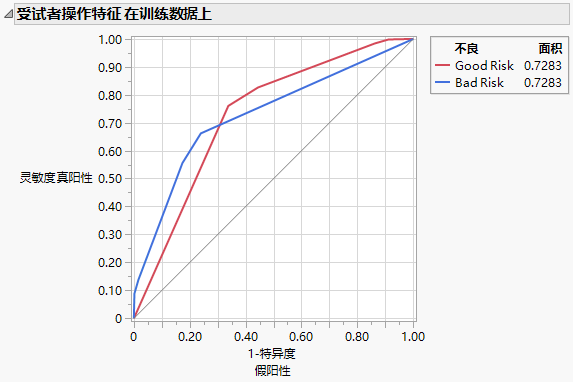

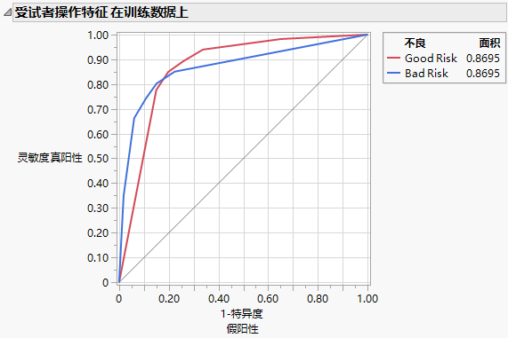

直观比较两个模型的 ROC 曲线。左侧的模型具有“信息性缺失”,右侧的模型没有“信息性缺失”。
图 4.15 具有(左)和没有(右)“信息性缺失”的模型的 ROC 曲线
ROC Curves for Models with (Left) and without (Right) Informative Missing ROC Curves for Models with (Left) and without (Right) Informative Missing
具有“信息性缺失”的模型的曲线下面积 (AUC) (0.8695) 大于没有“信息性缺失”的模型的 AUC (0.7283)。因为响应只有两个水平,每个模型的 ROC 曲线是另一个模型曲线的反射,且 AUC 相等。
