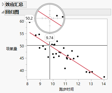

将如下所述的十字准线工具放在跑步时间的近似值上,这导致“回归图”中的吸氧量的均值为 50。
6. 选择工具 > 十字准线。
7. 点击预测线,然后拖动十字准线工具以查找吸氧量 = 50 的逆预测。
图 4.50 回归图:作为“跑步时间”函数的“吸氧量”
Regression Plot Oxy as a Function of Runtime
从“回归图”中,您估计对大约为 50 的吸氧量值逆预测的跑步时间大约为 9.7。

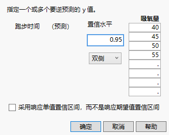

8. 点击“响应‘吸氧量’”红色小三角并选择估计值 > 逆预测。
按Figure 4.51 所示为吸氧量输入四个值。
9. 点击确定。

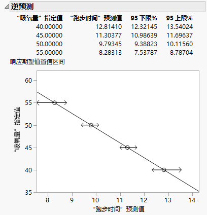

“逆预测”报表提供了与每个指定的吸氧量值对应的跑步时间预测值。该报表还显示了相对于获取响应均值,这些跑步时间值的 95% 置信下限和置信上限。
图 4.52 “逆预测”报表
Inverse Prediction Report
导致吸氧量值为 50 的跑步时间预测值为 9.7935。该值接近使用“回归图”找到的跑步时间近似值 9.7。“逆预测”报表还提供了一个图,其中显示吸氧量与跑步时间之间的线性关系以及逆预测置信区间。
