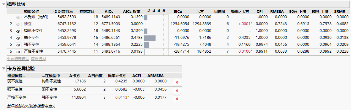

图 8.29 “模型比较”报表和“卡方差异检验”报表
Model Comparison and Chi-Square Difference Test Reports
“模型比较”报表和“卡方差异检验”报表可评估不同测量不变性水平下的模型拟合效果。在检验的各个模型中,“强不变性”模型具有最充分的最佳拟合证据。该模型约束因子载荷和截距在组间相等,这为不同性别的潜在均值提供了有意义的比较。该模型的 CFI (0.9974) 值和 RMSEA (0.0456) 值指示可接受的模型拟合。此外,尽管样本量较大,“卡方差异检验­”报表指示“强不变性”模型与限制较弱的“弱不变性”模型之间无显著差异。这表明“­强不变性”模型在不牺牲模型拟合的情况下很好地拟合了数据。虽然也检验了“严格不变性”模型(而且还有残差方差在各组间相等的约束),但对于潜在均值的有意义的组间比较而言,这种程度的不变性通常不是必需的。从“强不变性”模型到“严格不变性”模型的模型拟合效果显著下降表明:组间残差方差相等可能过于严格,所以没有必要。因此,您选择将“强不变性”模型用作最终模型,该模型足以支持组间潜在均值的比较。

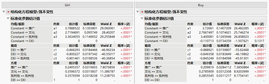

图 8.30 “女孩”组和“男孩”组的标准化参数估计值
Standardized Parameter Estimates for the Girl and Boy Groups
Figure 8.30 显示了“女孩”组和“男孩”组各自的“强不变性”模型中的标准化参数估计值。这些估计值揭示了潜在变量 DEI 与两个性别组的观测变量之间的关系。由于假设强不变性,非标准化因子载荷被约束为在组间相等,标准化估计值因特定于组的尺度而略有差异。这些报告显示,DEI 在推广、文化和批判性上的载荷对于男孩和女孩均在统计上显著(所有载荷的 p 值 < 0.0001)。虽然载荷在男孩中看起来略强于女孩,但这些差异是由于特定于组的尺度而非实际结构差异所致,因为强不变性假设约束了这些关系在组间保持相同。
总体而言,“强不变性”模型证实:DEI 在男孩和女孩中具有相同的概念化方式,且测量方式一致。尽管标准化估计值存在细微差别,但这并不影响潜在变量关系的整体结构或解释。该模型支持 DEI 构造在性别间的稳健性,同时突显了 DEI 在解释特定指标中的方差时的细微差别。
