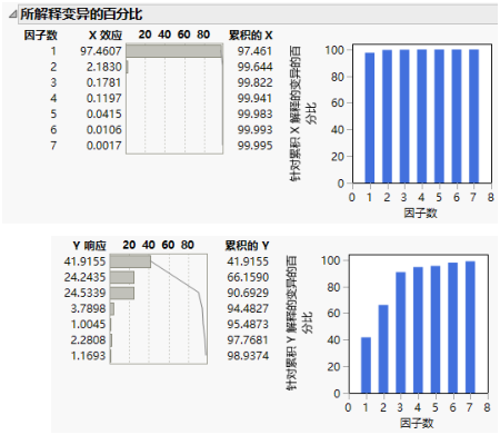

“PRESS (预测残差平方和) 均值根图”显示当因子数为 7 时 PRESS 均值根的值最小。这在“PRESS 均值根图”下的注释中有说明。生成名为带 7 个因子的“NIPALS”拟合,使用快速 SVD 的报表。该报表的一部分显示在Figure 6.3 中。
van der Voet T2 统计量检验具有不同因子数的模型是否与具有最小 PRESS 值的模型显著不同。常见做法是提取 van der Voet 显著性水平超过 0.10 的最小因子数 (SAS Institute Inc 2025f; Tobias 1995)。若您要在此处应用该方法,可以通过在模型启动面板中输入 6 作为因子数来拟合新模型。
图 6.3 提取的七个因子
Seven Extracted Factors

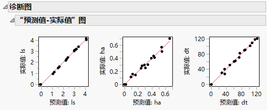

8. 点击“带 7 个因子的“NIPALS”拟合,使用快速 SVD”红色小三角并选择诊断图。
这得到一个报表用于显示“预测值-实际值”图以及三个报表用于显示各种残差图。“‘预测值-实际值’图”显示预测的化合物含量与实际含量相一致的程度。
图 6.4 诊断图
Diagnostics Plots
