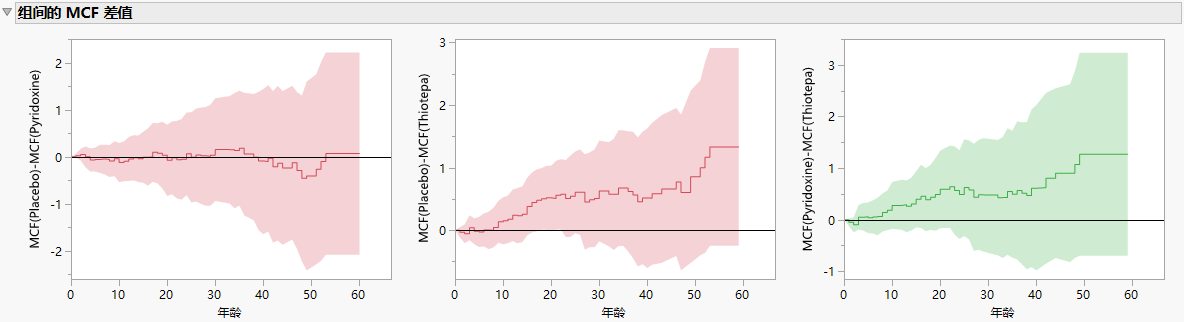

9. 若要检查治疗之间是否存在差异,请点击“复发分析”红色小三角并选择标绘 MCF 差值图。
图 11.8 MCF 差值
MCF Differences
要确定治疗之间是否在统计上存在显著差异,请检查差值图上的置信限。若限值不包括 0,则治疗明确地存在差异。Figure 11.8 中的图形显示治疗之间不存在显著差异。
