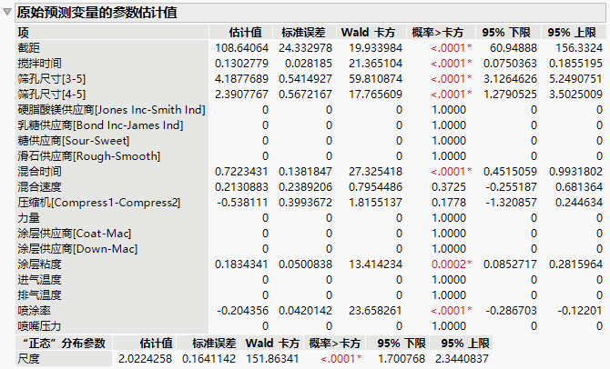

7. 在“模型启动”面板中,选择自适应框。
8. 在“模型启动”面板中,点击执行。
图 10.13 基于自适应 Lasso 的模型
Model Based on Adaptive Lasso
您关注的是“使用‘AICc’验证的‘正态’自适应‘Lasso’”报表中显示的参数估计值。基于非零参数估计值,该模型表明搅拌时间、筛孔尺寸、混合时间、混合速度、压缩机、涂层粘度和喷涂率均与溶解有关。

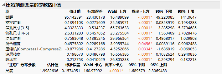

1. 点击“使用‘AICc’验证的‘正态’自适应‘Lasso’”旁边的红色小三角,然后选择重新启动活跃集 > 使用活跃效应重新启动。
这将打开“拟合模型”窗口,其中将“参数估计值”报表中带非零系数估计值的项放入“构造模型效应”列表。响应输入为 Y。已选定“广义回归”特质。
2. 点击运行。
3. 在“模型启动”面板中,选择自适应框。
4. 在“模型启动”面板中,点击执行。
图 10.14 使用自适应 Lasso 的简化模型
Reduced Model Using Adaptive Lasso
请注意,混合速度估计值的置信区间(95% 下限)非常接近包含零时的置信区间。下一步,执行模拟研究,以查看混合速度包含在以下模型中的频率:若来自溶解分布的其他数据值被观测到的话。

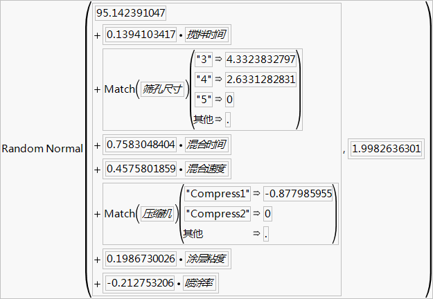

1. 点击“使用‘AICc’验证的‘正态’自适应‘Lasso’”旁边的红色小三角,然后选择保存列 > 保存模拟公式。
这将会向 Tablet Production.jmp 数据表添加名为“溶解”模拟公式的新列。
2. (可选)在数据表列面板中,点击“溶解”模拟公式右边的加号。
图 10.15 模拟公式
Simulation Formula
对于每行,该公式都模拟在给定模型和溶解分布的前提下可能获取的一个值;估计该分布为标准差约为 1.998 的“正态”分布。

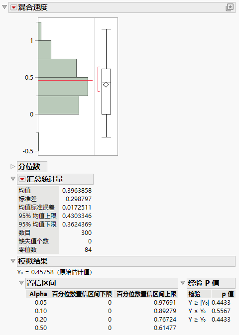

表的第一行包含“估计值”的初始值,并且已被排除。其余行包含模拟值。
8. 运行分布脚本。
9. 按 Ctrl 键,点击混合速度红色小三角并选择显示选项 > 定制汇总统计量。
10. 选择零值数。
11. 点击确定。
12. 滚至混合速度的“分布”报表。
图 10.17 模拟的混合速度系数估计值的直方图
Histogram of Simulated Blend Speed Coefficient Estimates
“汇总统计量”报表显示对于 84/300 = 28% 的模拟,混合速度估计值均为零。
