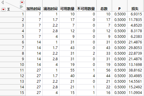

当作为频数(计数)的数据在数据表中的几个列中列出时,您必须将数据变换为 Logistic 回归所需的格式。例如,Ingots2.jmp 数据表(Figure 12.12)具有列可用数量和不可用数量。这些列对于加热时间和浸泡时间值的每个组合给出可以滚压和不可以滚压的金属锭数。
图 12.12 Ingots2.jmp 样本数据表
Ingots2.jmp Sample Data Table
在拟合 Logistic 回归模型前,使用以下步骤将可用数量和不可用数量列堆叠为单个列:

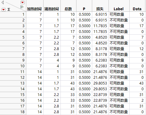

1. 选择帮助 > 样本数据文件夹,然后打开 Ingots2.jmp。
2. 选择表 > 堆叠。
3. 从“选择列”列表中选择可用数量和不可用数量,然后点击堆叠列。
4. 点击确定。
这将创建Figure 12.13 中的新表。标签是响应 (Y) 列,数据是频数列。
这个堆叠的数据表等价于名义型 Logistic 回归的示例中使用的 Ingots.jmp 样本数据表。
