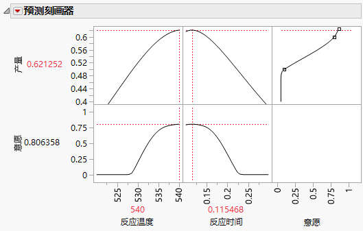

启用了意愿函数的“预测刻画器”随即出现。有关意愿函数的详细信息,请参见“­意愿刻画和优化­”。
5. 点击“预测刻画器”红色小三角并选择优化和意愿 > 最大化意愿。
“预测刻画器”将最大化产量,并将图形设置为反应时间和反应温度的最优值。
图 8.14 产量最大值
Yield Maximum
最大产量约为 0.62,此时反应时间为 0.115 小时,反应温度为 540 开氏度,即在高温下快速反应。(由于优化过程的起始值是随机的,您的结果可能略有不同。)

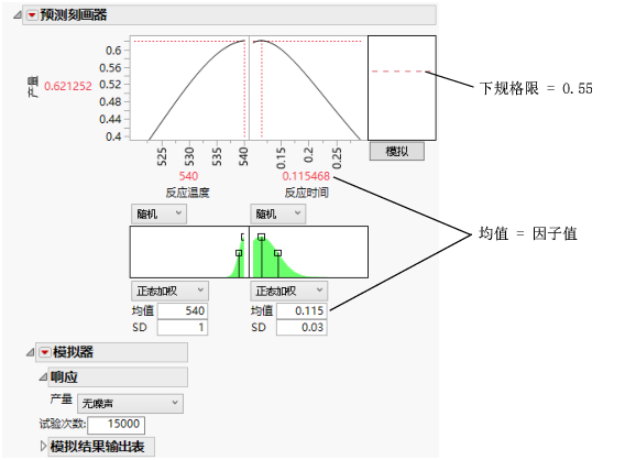

1. 点击“预测刻画器”红色小三角,然后取消选择最优化和意愿 > 意愿函数。
2. 点击“预测刻画器”红色小三角并选择模拟器。
3. 将反应温度的模拟参数设置为随机 > 正态加权,且均值 = 540,标准差 = 1。
4. 将反应时间的模拟参数设置为随机 > 正态加权,且均值 = 0.115,标准差 = 0.03。
5. 将试验次数值设置为 15,000。
图 8.15 “模拟器”初始设置
Initial Simulator Settings
产量具有下规格限 0.55,将它设置为列属性并在Figure 8.15 上显示为红色虚线。

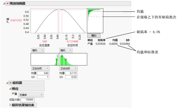

6. 点击模拟按钮。
注意:由于模拟中随机抽签,您的数字可能不同于Figure 8.16 中显示的数字。
图 8.16 模拟结果
Simulation Results
对于“反应温度”540 和“反应时间”0.115,预测的产量为 0.62。在假定温度和时间存在变异的条件下,模拟估计的平均缺陷率约为 6%,标准差为 0.03。缺陷率 6.0% 指示约有 6.0% 的批次将超出规格。

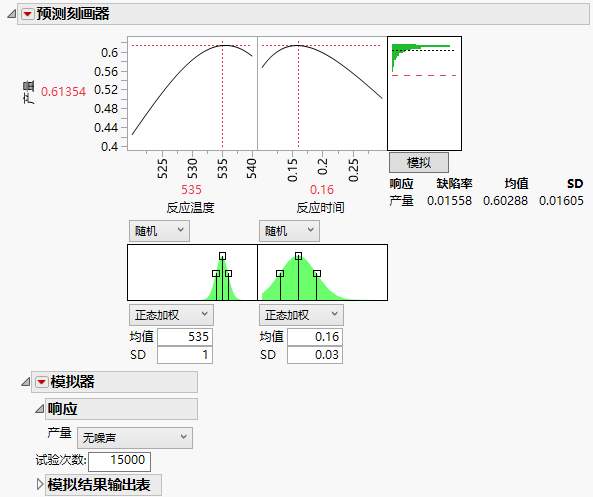

9. 将反应温度的均值设置为 535。
使用反应时间图中的红色虚线,您可以探索和确定使产量最大化的近似值。该值应在 0.16 左右。
10. 将反应时间的均值设置为 0.16。
11. 点击模拟。
注意:由于模拟中随机抽签,您的数字可能不同于Figure 8.18 中显示的数字。
图 8.18 温度为 535 时的缺陷率
Defect Rate for Temperature of 535
通过对输入因子设置稍作更改,缺陷率降至大约 1.8%,预测产量降低不足 0.01。使产量最大化的固定(无变异性)设置与存在因子变异时缺陷率最小化的设置不同。

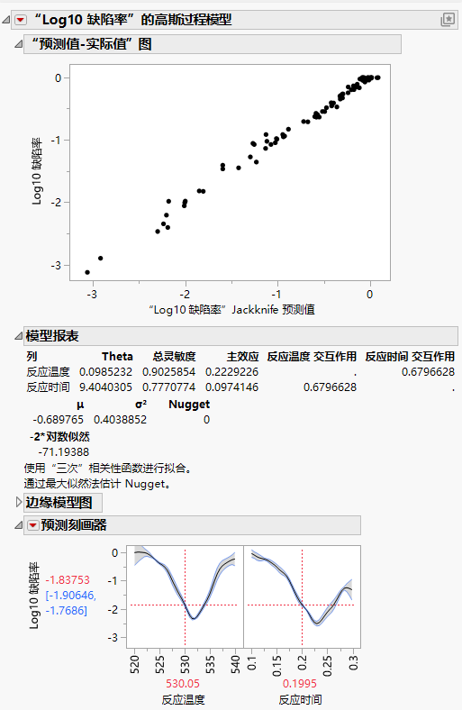

4. 从新的数据表,点击“高斯过程”脚本旁边的绿色小三角。
图 8.19 “高斯过程”模型拟合的结果
Results of Gaussian Process Model Fit
注意:由于模拟中随机抽签,您的结果可能略有不同。

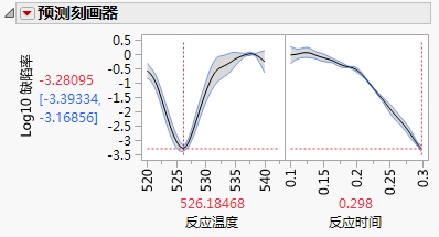

5. 要查找使缺陷率最小化的反应温度和反应时间设置,请点击“预测刻画器”红色小三角并选择优化和意愿 > 最大化意愿。
已设置意愿函数使缺陷率最小化。
图 8.20 最小缺陷率的设置
Settings for Minimum Defect Rate
使缺陷率最小化的设置约是反应温度 = 526,反应时间 = 0.3。

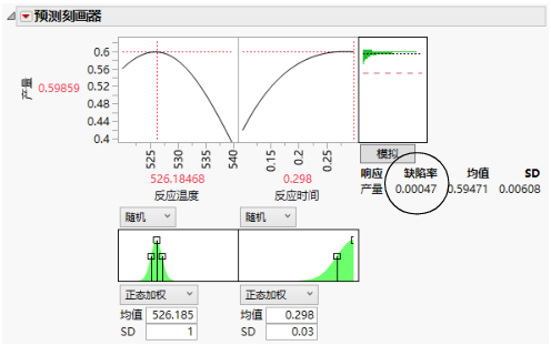

10. 指定新设置后,点击模拟按钮以估计新设置下的缺陷率。
图 8.22 更低的缺陷率
Lower Defect Rate

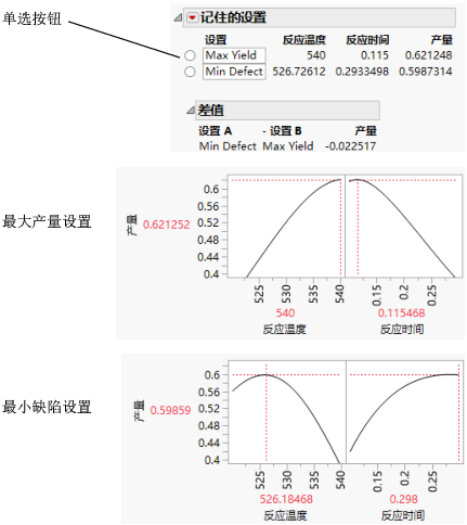

新设置下的缺陷率为 0.05%。这比使产量最大化的设置下的 6.0% 低很多。这几乎降低了大约 120 倍。我们回想一下,第一种设置下的平均产量为 0.62,而新平均产量为 0.59。缺陷率降低 120 倍的代价是平均产量减少了 0.03。
因为您使用“记住设置”保存了设置,所以可以轻松比较旧设置和新设置。“差值”报表总结了这些差值。
11. 点击记住的设置单选按钮可以查看每种设置的刻画器。
图 8.23 设置比较
Settings Comparison
化学家现在知道了将哪个设置用于质量过程。若因子没有变异,则使产量最大化的设置为高温下快速反应。但是,若该过程输入有类似于模拟得到的变异,使产量最大化的设置会导致较高的缺陷率。因此,要在有因子变异的情况下使缺陷率最小化,设置应为低温下慢速反应。
