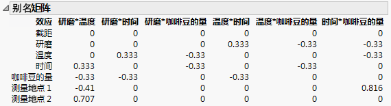

图 16.16 Coffee Data.jmp 的别名矩阵
Alias Matrix for Coffee Data.jmp
该设计假定一个主效应模型。您可以通过运行数据表中的“模型”脚本来进行查看。这样,在“评估设计”窗口的“模型”部分中,只显示“截距”和五个主效应。“别名项”部分包含双因子交互作用。
“别名矩阵”在第一列中显示“模型”项,用来定义行。“别名项”中的双因子交互作用在顶部列出,用来定义列。考虑以模型效应温度为例。若研磨*时间交互作用为唯一活跃的双因子交互作用,则温度系数估计值的偏倚量为研磨*时间效应的真实值的 0.333 倍。若其他交互作用是活跃的,则“别名矩阵”中的值指示温度系数估计值导致的额外的偏倚量。
