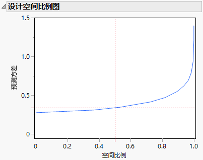

图 16.1 设计空间比例图
Fraction of Design Space Plot
