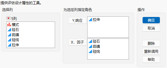

通过选择实验设计 > 设计诊断 > 评估设计启动“评估设计”平台。
图 16.3 “评估设计”启动窗口
Evaluate Design Launch Window
有关“选择列”红色小三角菜单中选项的详细信息,请参见《使用 JMP》中的“­“列过滤器”菜单­”。“评估设计”启动窗口包含以下选项:
Y,响应
输入一个或多个响应列。响应的输入是可选的。评估设计时不使用响应值。响应必须是数值。
X,因子
输入因子列。因子可以为任意数据类型或建模类型。
提示:在 JMP 中生成的设计表包含一个“评估设计”表脚本。可以使用该脚本启动“评估设计­”平台。
