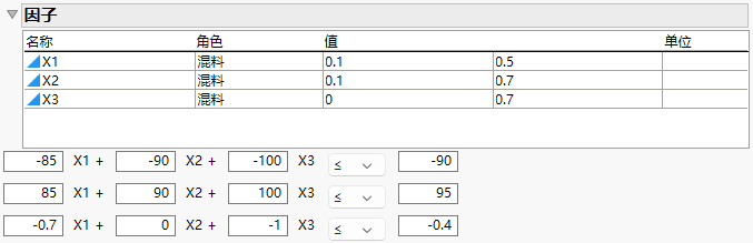

请注意“因子”部分下的三个线性约束。要使约束更容易解释,您想根据“大于或等于”不等式重新用公式表示第一个约束。
图 A.35 “因子”部分下的线性约束

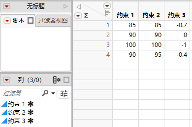

随即显示包含有关约束信息的表。
图 A.36 约束表
Constraint Table
每列在第 1-3 行包含因子 X1、X2 和 X3 的系数。第 4 行包含不等式符号右侧显示的值。

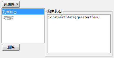

图 A.37 “约束状态”列属性面板
ConstraintState Column Property Panel
X1 的“约束状态”面板指示不等式的方向为“大于”,即大于或等于 ³。
